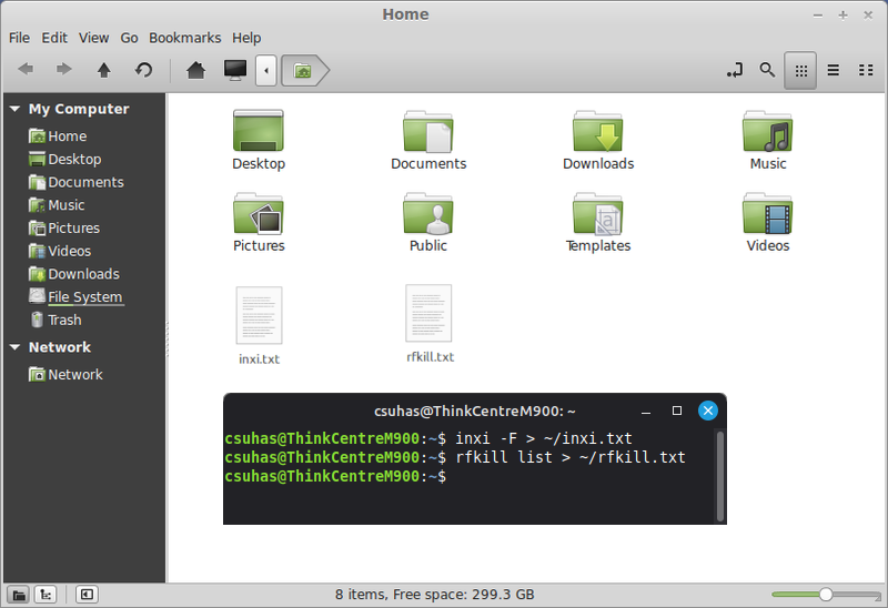

Légy oly kedves, nyiss egy terminált (Ctrl+Alt+T) és add ki (másold be oda) az
inxi -F > ~/inxi.txt
és az
rfkill list > ~/rfkill.txt
parancsokat.
(Egyesével másold be a terminálablakba a parancsokat. Itt kijelölöd az egyiket, Ctrl+C-t nyomsz, átlépsz a terminálablakba, ott lenyomod az egérgörgőt vagy megnyomod a Ctrl+Shift+V billentyűkombinációt [Shift is van benne!], ekkor megjelenik a kiválasztott parancs a terminálablakban, nyomsz egy entert. Szerencsés esetben látszólag nem fog történni semmi, csak visszakapod a promtot. Ez nem azt jelenti, hogy baj van, hanem azt, hogy nagyon is rendben ment minden, a parancs végrehajtódott, nem kaptál hibaüzenetet.
A böngészőben kijelölöd a második parancsot és azzal is megcsinálod ugyan ezt.)
A felhasználód könyvtárának gyökerében lesz egy inxi.txt és egy rfkill.txt nevű fájl, ezeket mondjuk egy pendrive-ra másold rá, aztán indítsd a Windowst, az alól van neted, onnan az inxi.txt és rfkill.txt fájlokat megnyitva be tudod ide nekünk másolni a tartalmukat és abból mi sok olyan információt megtudhatunk a rendszerről és a gépről, ami a probléma megoldása szempontjából fontos lehet, például, hogy milyen chip van a vezetékes és/vagy vezeték nélküli hálózati kártya meg van-e hajtva, esetleg a WiFi fizikailag ki van-e kapcsolva.
