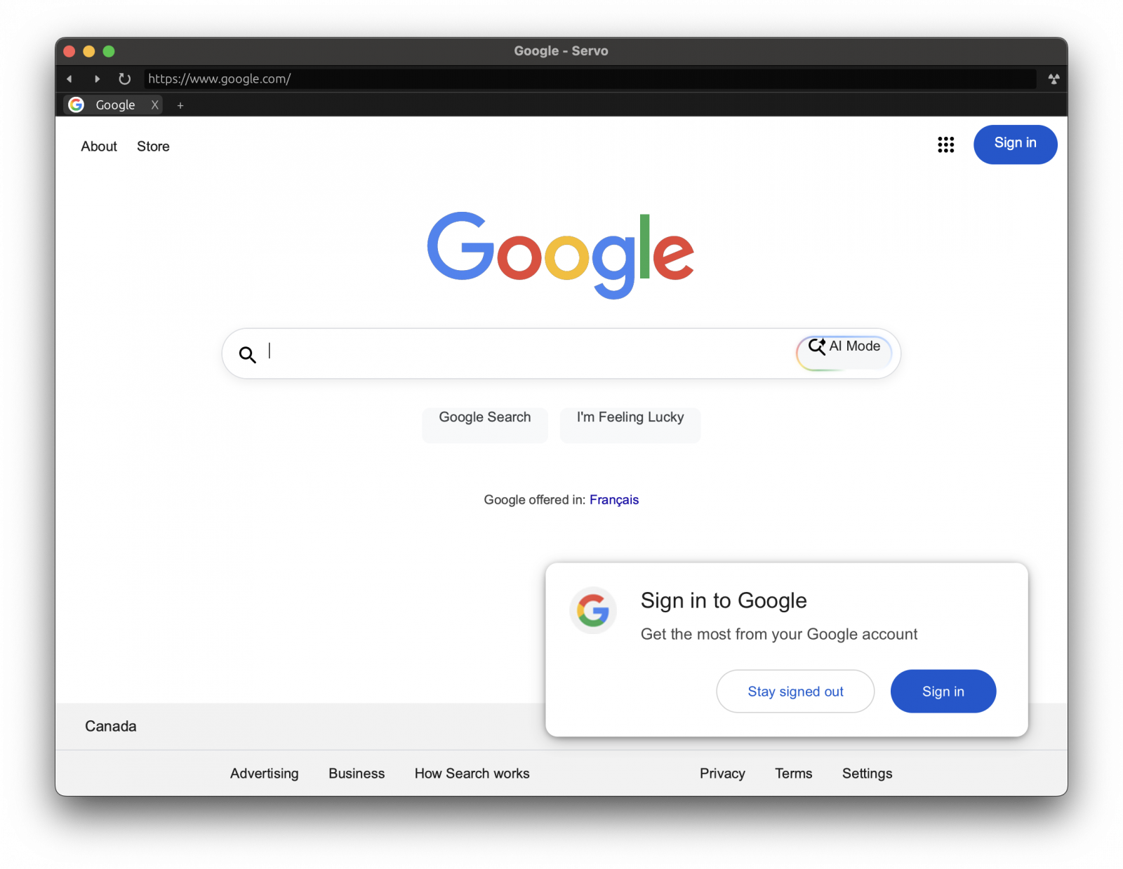

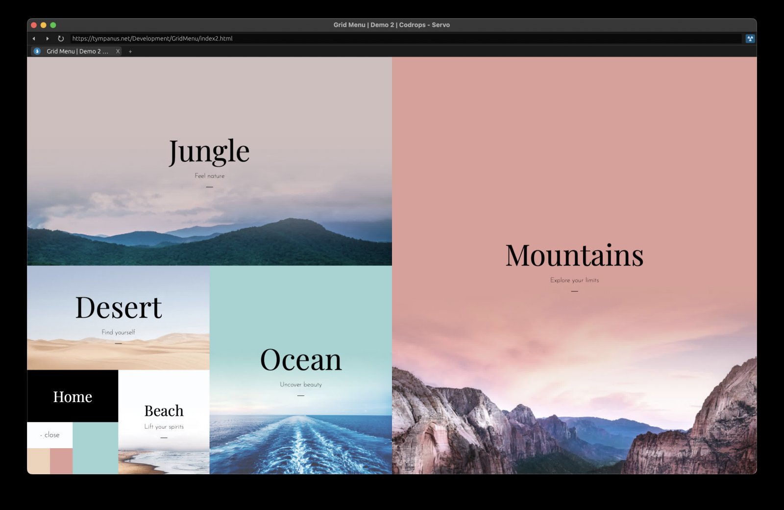

Az egyik legnagyobb újdonság, hogy a Servo mostantól képes az inline SVG elemek megjelenítésére. Ez nemcsak fejlesztőknek fontos, hanem a felhasználóknak is látványos előrelépés, hiszen számos népszerű weboldal (például a Google logó) SVG-n alapul.
Emellett bevezetésre került a változó betűtípusok (variable fonts) támogatása is. Ez a modern tipográfiai technológia lehetővé teszi, hogy egyetlen betűkészlet fájlon belül többféle vastagságot vagy stílust állíthassunk be, így dinamikusan változtatható a szöveg megjelenése. Ez a funkció jelenleg még kísérleti állapotban van, de már elérhető a tesztverzióban.

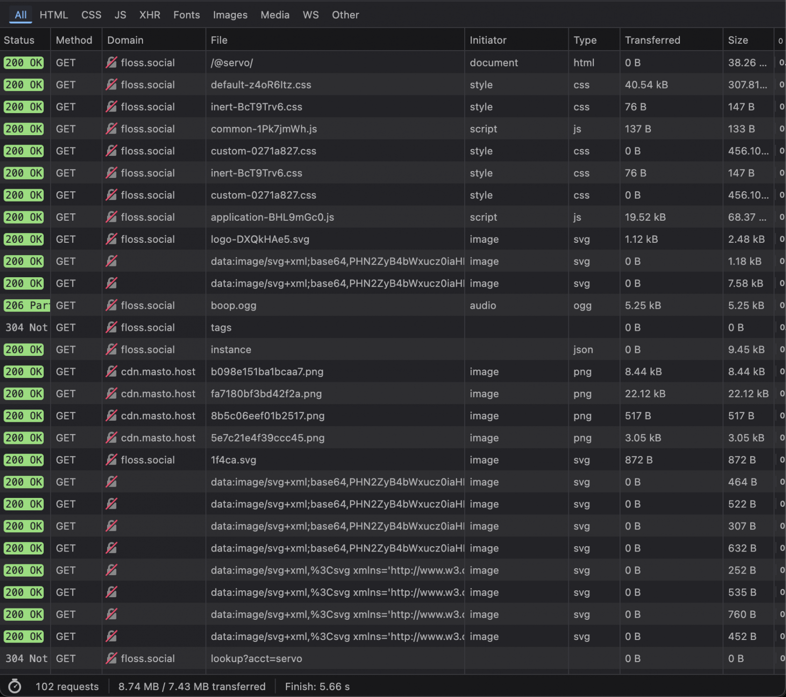

Fejlesztői eszközök: hálózatfigyelő és debugger
A fejlesztők számára fontos előrelépés, hogy megjelent egy hálózatfigyelő panel, amely a Firefoxhoz hasonló módon listázza az oldal által indított hálózati kéréseket.
