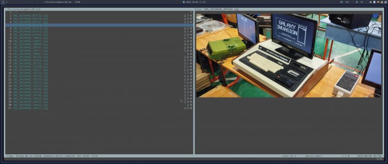

Mélyvíz, szóval arra gondoltam (Laci barátom után szabadon, i3 ismertető), hogy (lehet) belekezdenék egy olyan sorozatba, ahol szerintem hasznos alkalmazásokat, eszközöket mélyebben körüljárnánk. Ez persze nem jelenti azt, hogy ki akarnám váltani a man-t, vagy az alkalmazás weboldalát, de az egyszerű kedvcsinálónál alaposabban bemutatnám a szerintem hasznos funkciókat, eljárásokat.
Első (és talán nem utolsó) áldozatunk a Vifm, a kétpaneles fájlkezelők klubjából! Volt szó az oldalon a Midnight Commanderről, én felhánytorgattam az LFM-et, de valahogy Vifm kimaradt, pedig az egyik nagy kedvencem, egy igen sokoldalú jószág; akkor nézzük!
A Vifm kulcsfontosságú jellemzője, hogy a felhasználói munkamenetet a Vim-hez hasonló, több üzemmódos modell alapján szervezi meg. Ez a megközelítés lényegesen eltér a klasszikus, sorban egymást követő parancsokat végrehajtó fájlkezelőktől, és lehetővé teszi a sokkal intenzívebb, billentyűzet vezérelt interakciót. Három alapvető mód található a Vifmben: Normál mód, Parancssoros mód és Vizuális mód. Az alapértelmezett mód a Normál mód, ahonnan a felhasználó elindul, és innen hajtja végre az alapműveleteket, navigálhat a fájlrendszerben, és aktiválhat más üzemmódokat.
A Parancssoros mód a : (kettőspont) billentyű lenyomásával érhető el a Normál módból. Ebben a módban a felhasználó be tud írni parancsokat, amelyek a Vifm funkcióit hívják meg. Ezek a parancsok tartalmazhatnak argumentumokat, például fájlneveket vagy beállításokat. A módból való kilépéséhez használható a Escape vagy a Ctrl-C billentyűkombináció. Ez a mód hasonló a Vim parancsmódjához, és lehetővé teszi a Vifm viselkedésének dinamikus módosítását anélkül, hogy el kellene hagynunk a fájlkezelőt.
A Vizuális mód a v billentyű lenyomásával indítható, és célja a fájlok kijelölése tömeges műveletekhez. Miután kijelöltünk egy vagy több elemet (pl. lefelé mozgással j billentyűvel), bármely normál művelet (pl. dd törlés) csak a kijelölt fájlokkal fog végre hajtódni. Ez a mechanizmus a fájlműveletek hatékonyságát növeli, mivel nem kell manuálisan minden egyes fájlt kijelölni a művelet végrehajtása előtt.
A navigáció a Vifmben teljesen a billentyűzeten történik. A fő irányítóparancsok a h, j, k és l billentyűk, melyek rendre balra, le, fel és jobbra mozgatnak. A l vagy Enter billentyű egyszeri lenyomásával beléphetünk egy könyvtárba, vagy ha fájlról van szó, akkor annak megnyitása történik. Természetesen a hagyományos kurzormozgató "nyíl" billentyűk is működnek. A panelek közötti váltáshoz a Space (ezt én megváltoztatom azonnal "kijelölő" billentyűnek) vagy a Tab billentyű használható. A lista elejére és végére ugrani a gg és G kombinációk segítségével lehet. Ezek a parancsok a Vim-ből jól ismertek, ezért az abban már jártas felhasználók rövid időn belül otthonosan érezhetik magukat.
A fájlműveletek direktek és hatékonyak. A fájlok másolásához (yank) a yy parancsot használjuk, majd a p billentyűvel beilleszthetjük őket másolásként, vagy a P billentyűvel mozgathatjuk őket. A már létező fájlok felűlírására a program rákérdez.  A fájlok törlése a dd paranccsal történik, amely a program alapértelmezett kukájába (általában ~/.local/share/vifm/Trash) helyezi őket. Ha véglegesen akarjuk törölni őket, használjuk a DD parancsot. Az átnevezés cw billentyűkombinációval történik. Ez a direkt, parancs-alapú műveletvégzés jelentősen felgyorsítja a mindennapi fájlkezelést, hiszen elkerülhető a “kattintgatós” interakció. Alapértelmezésben a Midnight Commanderhez hasonló működés is elérhető az F3-F8 billentyűkkel.
Az indítási lehetőségek is rugalmasak. Terminálból egyszerűen vifm futtatásával nyithatjuk meg az aktuális könyvtárat. Két könyvtárat külön panelekben megnyitni pedig vifm /útvonal/könyvtár /útvonal/könyvtár formában lehetséges. A kilépéshez a :q (:qw) vagy a ZZ (ZQ) parancs használható.
A Vifm viselkedésének testreszabásához a vifmrc nevű konfigurációs fájlt használjuk. Ez a fájl tartalmazza az összes set parancsot, amelyek meghatározzák a beállításokat, illetve a felhasználó által definiált egyéni parancsokat, billentyűlekezeléseket és más beállításokat. A fájl a ~/.config/vifm/vifmrc elérési úton található meg.
A vifmrc fájlban a beállítások főként set parancsok formájában jelennek meg. Ezek segítségével kapcsolhatjuk be vagy ki a funkciókat, vagy értéket adhatunk nekik. A set parancsok sorrendje néha fontos, különösen a fájltípushoz rendelt parancsok esetében (filetype, filextype), mivel a Vifm a beállításokat felsorolja, és az első találatot használja. Példa egy egyszerű beállításra: set incsearch engedélyezi a keresés közbeni elérést, így amint begépeljük a keresőkifejezést, a Vifm lépked a találatok között. A beállítások típusai különbözőek lehetnek: logikai opciók (set option, set nooption, set invoption), sztring értékek (set option="value"), vagy numerikus értékek (set history=100).
A Vifm képes munkamenetadatainak mentésére is, amelyet a vifminfo.json fájl tárol. Ez a fájl automatikusan frissül, ha a vifminfo opció be van kapcsolva. Tartalmazhatja például az előzményeket, a mentett könyvtárakat, a panelek kurzorpozícióit, stb.. A pontos információk, hogy mik kerülnek elmentésre, a vifminfo opció értékétől függ. Például a set vifminfo=dhistory,savedirs csak a munkamenetben történt könyvtár megnyitásokat és az aktuális könyvtárakat rögzíti. A munkamenet adatok manuális mentése a :write paranccsal történik, kilépéskor :wq vagy ZZ, kihagyás :q! vagy ZQ paranccsal lehetséges. Létezik továbbá a --no-configs indítási opció is, amely letiltja a vifmrc és vifminfo fájlok betöltését, ami hasznos lehet hibakeresés során.
Könyvjelzők: a könyvjelzők segítségével pillanatok alatt elérhetünk a gyakran látogatott könyvtárakba. A könyvjelzőknek két típusa van: ideiglenes és állandó. Az ideiglenes könyvjelzőkhöz egy betűt kell hozzárendelnünk az aktuális könyvtárhoz az ' (apostrof) és után következő betűvel, például 'm menti az aktuális könyvtárat a ‘m’ könyvjelzőhöz. Ezt követően '' (két apostrof) lenyomásával visszatalálunk oda. Az állandó könyvjelzőkhöz használjuk a :bmark parancsot, például :bmark példa menti az aktuális könyvtárat a ‘példa’ nevű könyvjelzőhöz. Ezek a könyvjelzők a Vifm munkameneten keresztül érvényesek, de ha a vifminfo opció be van kapcsolva, akkor a vifminfo.json fájlban is elmentésre kerülnek, így a következő indításkor is megmaradnak.
Ugrás egy könyvjelzőhöz: :bmgo példa. A mentett könyvjelzőinket a :bmarks paranccsal listázhatjuk, :delbmarks paranccsal pedig törölhetjük a már feleslegeseket.
A Vifm nagyon rugalmas a fájlok megjelenítésében, a :sort parancs segítségével a fájllistát különböző szempontok szerint (név, méret, dátum, kiterjesztés, stb.) rendezhetjük át, a választáshoz felugró "ablakot" kapunk.
A Vifm a fájltípusokhoz rendelt alkalmazások megnyitását is támogatja, ami a filetype és filextype parancsok révén történik. A filetype parancsok általánosak, míg a filextype lehetővé teszi a reguláris kifejezések használatát, így pl. egy adott mintájú fájlokhoz lehet külön asszociációt definiálni. Ezek a parancsok meghatározzák, hogy milyen program fut le, amikor egy fájlt megpróbálunk megnyitni a Vifmben. A filetype parancs általános fájlkiterjesztésekre vonatkozik, például: filetype *.jpg feh %f arra utasítja a Vifmet, hogy a JPEG képeket a feh képnézegetővel nyissa meg. Itt %f egy makró, amely kiterjed a kurzor alatti fájl teljes elérési útjára. A filextype hasonló, de reguláris kifejezéseket is használhat, ami nagyobb rugalmasságot kínál. Például, ha csak a /home/berus/ könyvtárban levő PDF fájlokat szeretnénk külön kezelni, akkor a filextype //^/home/berus/[^/]*\.pdf$// atril %f parancs használható. A sorrend itt is kritikus, a Vifm felsorolja a parancsokat, és a legelső, ahol a fájl neve illeszkedik, az kerül végrehajtásra.
Az egyéni parancsok (:command parancs) még rugalmasabb eszköz a külső parancsok integrálására. Ezek olyan rövidített parancsok, amelyek saját, összetett shell parancsot futtatnak le. Például, ha gyakran a lemezterület felhasználását szeretnénk ellenőrizni egy adott könyvtárban, akkor definiálhatunk egy :df parancsot: :command! df df -h %m. Itt %m a makró, amely kiterjed a jelenlegi panel aktuális könyvtárára.
A paraméterezés a makrók segítségével történik, amelyek különböző változókat tartalmaznak, amelyeket a Vifm kiterjeszt a parancs végrehajtása során. Ezek közül a legfontosabbak: * %f: a kijelölt fájlok teljes elérési útjának listája; * %c: a kurzor alatti fájl teljes elérési útja; * %d: a panel aktuális könyvtára; * %F, %C, %D: ugyanezek, de idézőjelekkel együtt, ami hasznos, ha a fájlnevek tartalmaznak szóközt; * %m: a jelenlegi panel aktuális könyvtára; * %a: összes kijelölt fájl elérési útja egy sorban, szóközzel elválasztva.
Ezeknek a makróknak a kombinálása lehetővé teszi igazán összetett parancsok létrehozását. Például egy :zip parancs, amely a kijelölt fájlokat egy ZIP archívumba csomagolja: :command! zip zip -r %c.zip %f. Itt a %c a kurzor alatti fájl neve lesz, amit a ZIP nevéül használunk, míg a %f a kiválasztott fájlok listája.
A rejtett fájlok, amelyek a Unix/Linux rendszerekben ponttal kezdődnek, alapértelmezetten nem jelennek meg a listában. A Vifm a za billentyűkombinációval vált a megjelenítési módok között (a zo és zm is használható de nehézkes).
Színsémák: a Vifm képes különböző terminálok palettájához igazodni, de a legjobb eredményhez 256-színű terminál ajánlott. A színsémákat .vifm kiterjesztésű fájlokban tároljuk, amelyek a ~/.config/vifm/colors/ könyvtárban helyezkednek el. A telepített színsémák közül a :colorscheme séma paranccsal választhatunk. A Vifm-ben alapértelmezettként szerepel egy Default-256 színséma, amely 256 színt támogató terminálokra lett kialakítva, míg 16-színű terminálok esetén az alapértelmezett a Default lesz.
Panelek kezelésére szolgáló parancsok: válthatunk függőleges és vízszintes felosztás között, :split és :vsplit parancsok, az :only pedig egypaneles megjelenítésre vált (a másik panel nem záródik be, Tab-bal tudunk váltani rá továbbra is).
Kereséshez használható parancsok: :locate mire gyors keresés az egész fájlrendszerben (locate adatbázis alapján); :find [minta] rekurzív keresés az aktuális könyvtárban (find parancs alapján); :grep [kifejezés] keresés a fájlok tartalmában (grep alapján); :filter [minta] szűri a fájlokat a megadott mintára (regex alapján, üres: szűrés kikapcsolása). Természetesen a vim-ben megszokot / metódus is működik (a fájlnevekben keres)!
Rendszer parancsok: :!parancs futtat egy shell parancsot (pl. :!ls -la); :shell elindít egy alárendelt shell-t; :suspend felfüggeszti a vifm-et (fg paranccsal folytatható).
Billentyűkötések (mappings) lehetővé teszik, hogy saját billentyűparancsokat definiáljunk a Vifm-ben (vifmrc), a különböző működési módokhoz is köthetjük őket. A parancsokat önmagukba kiadva megnézhetjük az aktuális kiosztásokat: :nmap normál mód, :vmap vizuális mód, :cmap parancssor mód, :viewmap nézet mód. Megkülönböztetünk rekurzív (pl. nmap) és nem rekurzív (pl. nnoremap) kötéseket, az utóbbi használata javasolt a legtöbb esetben, mert biztonságosabb, nem oldja fel újra a kötést. Hogy értsük: nmap j k és nmap k j parancsok végtelen ciklust okozhatnak, mert rekurzívan feloldják egymást. Kötés törlése az :unmap paranccsal történik.
A fontosabb kulcsnevek: <cr> Enter; <esc> Escape; <space> Szóköz; <tab> Tabulátor; <bs> Backspace; <del> Delete; <left>, <right>, <up>, <down> Iránybillentyűk; <f1> – <f12> Funkcióbillentyűk; <nop> letilt egy parancsot.
Néhány példa a saját kombinációimból: kijelölés space billentyűvel nnoremap <space> tj; összes kijelölése nnoremap * :%select<cr>; egyszeűbb kilépés nnoremap q ZQ, nnoremap Q ZZ. Ha elég lassúak vagyunk a billentyűparancsok kiadása közben, a Vifm súgót jelenít meg nekünk az inaktív panelban.
Fájl előnézetet az aktív panelban az lenyomásával kérhetünk (görgethető, kilépés q), ha a nem aktív panelban szeretnénk megjeleníteni w (nem görgethető, kilépés w).
A :compare paranccsal összehasonlíthatjuk a két panel tartalmát. Különböző színekkel jelöli (hogy milyenekkel az a színsémától függ) csak az aktív panelen, csak az inaktív panelen, mindkettőn, és a mindkettőn létező, de valamiben eltérő (pl. méret) fájlokat. Megadhatjuk hogy mit figyeljen az összehasonlításkor, size méret alapján dönt az azonosságról, mtime módosítási idő alapján, ctime változtatási idő alapján, inode inode szám alapján (ritkán hasznos), content nem hasonlítja össze a fájlok tartalmát, csak a metaadatokat; pl. :set compareoptions=size,mtime.
Kuka (set trash): a dd parancs valójában nem töröl (csak a DD), hanem a Vifm saját kukájába (~/.local/share/vifm/Trash, megváltoztatható, de nem javaslom, pl. set trashdir=~/.vifm-trash) mozgatja a fájlokat. A kuka tartalma az :lstrash paranccsal listázható, az :empty paranccsal üríthető. A fájlok visszaállíthatóak, ehhez navigáljunk a ~/.local/share/vifm/Trash könyvtárba, álljunk a fájlra és adjuk ki a :restore parancsot.
A Vifm-ben elvileg lehetséges előnézetet generálni a különböző képfájlokhoz, de mivel ennek sikeressége nagyban függ a kapcsolódó külső programok verziójától (ueberzug, sixel, stb.), ezért ezt most nem tárgyaljuk, mint ahogy az egyéb hekkeléseket sem, mint például az fzf integrálását.

Kép előnézet
Próbáltam alaposan kitesztelni, Kitty (és kompatibilis) terminál alatt elég megbízhatóan működő kép előnézet:
fileviewer {*.bmp,*.png,*.jpg,*.jpeg,*.gif,*.xpm}
    \ kitten icat --silent --scale-up --place=%pwx%ph@%pxx%py %c >/dev/tty </dev/tty %N
    \ %pc
    \ kitten icat --silent --clear >/dev/tty </dev/tty %N
