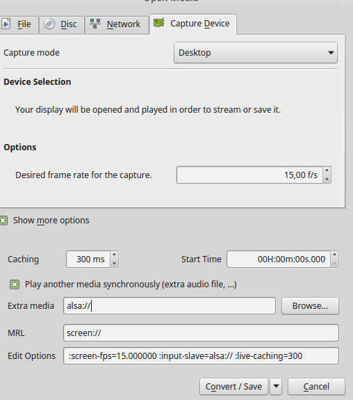

VLC, screen capture: rossz hang (képernyő felvétel)

Ez nem VLC hiba, A mikrofon be van kapcsolva,nagyon közel van a hangszóróhoz, begerjedt, rendszer--beállítások--hardver--hang itt próbálj állítani

igen, egyik videóban láttam, hogy mikrofonon keresztül megy az alsa://-val. Fel kéne vennem egy online közvetítést, de nem leszek itt és nem találtam olyat recordert, amivel órákkal előre lehet időzíteni.Ezzel lehetne, de a vlc meg nem rak alá hangot.A streamen keresztüli meg szintén nem műxik itt. Köszi a segítséget.
#4
De ha oda, ahova az 'alsa://' gépeled be, semmit nem írsz, akkor mi történik? Linkelnéd a videót? Sosem próbáltam képernyőfelvételre a VLC-t, parancssoros megoldást használtam a célra.
Nem tudom kipróbálni, mert ezen a gépen ... a 'screen://'-el problémázik a VLC. És még nem volt időm utána járni, miért. El sem jutok odáig, hogy mono vagy sztereo hangot vegyek fel. ;)

„igen, egyik videóban láttam, hogy mikrofonon keresztül megy az alsa://-val. Fel kéne vennem egy online közvetítést, de nem leszek itt és nem találtam olyat recordert, amivel órákkal előre lehet időzíteni.Ezzel lehetne, de a vlc meg nem rak alá hangot.” -- mellékes kérdés, de ...: online adást te mióta veszel fel mikrofonnal? Ha mégis, akkor milyen adás ez, honnan jön, műholdról, rádióról, tévéről? És mi köze ehhez a mikrofonnak?
Életemben nem sikerült a VLC-vel bármit is felvenni, de ... . Persze, parancssoros felvételt is lehet időzíteni. Pl. beteszed a cron-ba.
Szerk.: Debian alatt az 'unable to open screen:// MRL' probléma megoldva
sudo apt-get install vlc-plugin-access-extra
de így meg omlik a VLC a felvételkor.
akkor nincs hang egyáltalán. Parancssoros megoldást lehet időzíteni?

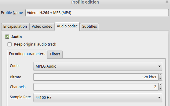

Itt kiválaszthatsz a felvétellel párhuzamosan (szinkronban) futó hangfájlt:
Az általad hozott 'alsa://' begépelést láttad valahol a neten?
