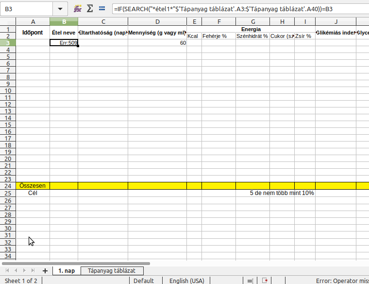

Hogyan lehet szöveg alapján automatikusan megkeresni és bemásolni egy másik táblázatban található cella értékeit?
Konkrét példával élve, szeretném ha étel1-et B3-ba beírva egy függvény automatikusan kikeresné és bemásolná a "Tápanyag táblázat"-ból a teljes étel1-hez tartozó sort.

Jó lenne, de az:
=VLOOKUP(B3;$'Tápanyag táblázat'.A$3:B$300;2;0)
eredménye:
Err:509 A hibakód szerint hiányos a képlet. Bár nem látom hol a hiba.

#3 A Calc alapbeállításaival, (magyar rendszer felület, libreoffice alap telepítés) a képeletet úgy kell megadni, ahogy az első hozzászólásban írtam. Kipróbáltam, működik, Ctrl+C-vel másoltam a képletet fel, és most Ctrl+C-vel vissza is másoltam, és működik. A cellapozíciókat a képen látható módon megtartottam.
Ha ragaszkodsz az angol képletekhez, akkor ennek megfelelően át kell állítani a Calc-ot, sőt, ha a táblahivatkozáshoz felkiáltójelet akarsz használni, paraméter elválasztáshoz vesszőt (kimarite példája), akkor azt is.
Itt kell: Calc felületen Eszközök -> Beállítások.
Itt a bal olali listában Libreoffice Calc, alatta Képlet.
A felületen: Angol függvénynevek használata -> Pipa
Képletszintaxis: Legördülőben: "Excel A1" (Felkiáltójeles táblahivatkozás)
Elválasztó jeleknél a függvényhez megadni a vesszőt (bár nekem ezt nem fogadta el, csak a pontot)
Az utolsó beállítást leszámítva (Ott marad a pontosvessző), ha ezek a fentiekhez hasonlóan be vannak állítva, akkor a képlet így néz ki:
=VLOOKUP(B3;'Tápanyag táblázat'!A$3:B$300;2;0)
#12
Ez nem jo. Csak a telón tudom megnézni most. A search mennyiséget ad vissza. Pl. van 1 találat. Aztán az 1-et használni a vlookup-hoz hogy azt keresse az A oszlopban igen nagy hiba.

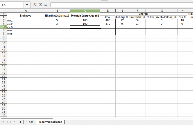

A kalóriatáblázatokban
A kalóriatáblázatokban egységnyi mennyiségre vonatkoztatva szokás megadni az ételek tápanyagértékét. Erről szólna a "Tápanyag táblázat" fül. Annyit szeretnék elérni, ha beírok egy étel nevet és egy adott mennyiséget az  "1. nap" táblázat bármelyik azonos sorban található B és D oszlopok celláiba akkor a Calc:
-név alapján megkeresi a a "Tápanyag táblázat" A oszlopában az étel nevét. Bemásolja az ételhez tarzozó sor adatait a "1. nap" adott sorába.
-utána felszorozza az "1. nap" D oszlopában meghatározott mennyiséggel.
Az egyszerű pl. cella =''Tápanyag táblázat'.A3 túlságosan rugalmatlan és nehézkes lenne.
A B3-as search függvény csupán egy korábbi próbálkozásom volt. A C3-ban a vlookup van.

#14 Először is, ha ezt akarod használni: =VLOOKUP(B3;'Tápanyag táblázat'!A$3:B$300;2;0)
akkor:
1. végezd el a beállításokat, amiket itt írtam: https://linuxmint.hu/comment/39064#comment-39064
2. A B3 cellába írd be azt, amit keresni akarsz, ne mást. Pl. "étel1"
3."=VLOOKUP(B3;'Tápanyag táblázat'!A$3:B$300;2;0)
eredménye: #NAME? Mellékelem a táblázatot.: https://filebin.net/c63ndvhqqssgedtd/Menu.ods?t=dy6ixklx(külső hivatkozás)"
Figyelj jobban, vagy használd a Ctrl+C/ Ctrl+V-t.
A #NAME? nem a =VLOOKUP(B3;'Tápanyag táblázat'!A$3:B$300;2;0) eredménye, hanem a
=VLOOKUP(B3;'tápanyag táblázat' A$3:B$300;2;0) eredménye!
Ide másolom egymás alá, talán így jobban látszik:
=VLOOKUP(B3;'Tápanyag táblázat'!A$3:B$300;2;0) - ez a jó
=VLOOKUP(B3;'tápanyag táblázat' A$3:B$300;2;0) -ezt írtad
