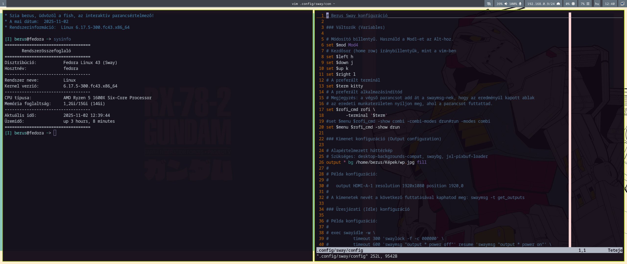

Nézzük is a konfigurációs állományomat ( ~/.config/sway/config ):
# Berus Sway konfiguráció

Szokás szerint magyarázatokkal ellátott, ill. a Laci cikke is segít a megértésben, így nem részletezném, csak annyi megjegyzés, hogy a billentyűzet beállításokat külön szkriptből állítom be (Fedora féle xkb-config),
ami átveszi a localectl beállításait, de természetesen hagyományosan a fenti fájlban is beállítható pl. a magyar kiosztás. A szkript (Fedora xkb-config):
