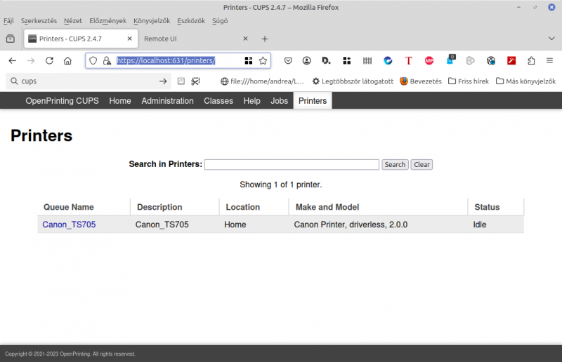

A printers menüpont alatt érjük el a nyomtatónkat:

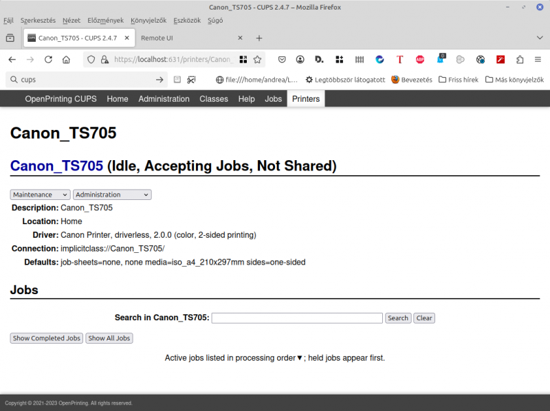

A nyomtató (kék) nevére kattintva menedzselhetjük az adott nyomtatót:

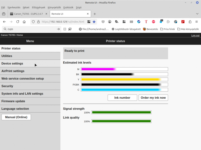

Íme egy IPP nyomtató felület, még tinta szintek is monitorozhatók,  a lehető legaprólékosabb információk elérhetők és teljes mértékben kezelhető távolról a nyomtató, persze a patronok cseréjét még nem lehet IPP-n keresztül megoldani :-)
