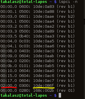

Terminál elő és:
lspci
Parancsot add ki. A kimenetben ki kell keresned a videókártyádat. Nekem ilyen:
Az aláhúzott sor a lényeges. Szóval itt ki kell keresned a videókártyád sorát, ami nálad valószínűleg más, talán nem is nVidia, hanem ATI (AMD), vagy Intel, vagy akármi. A sor eleje a lényeg, ami nálam 02:00.0. Ezt a számot jegyezd meg, ami a te kártyádnál más is lehet. Most terminálban ezt add ki:
lspci -n
Valami ilyet kapsz:
A lényeg az a sor, ami az előzően megjegyzett számmal kezdődik (piros aláhúzás.) A fontos az lesz, amit sárgával húztam alá. Ez a videókártyád eszközazonosítója, ezekkel kell összehasonlítani a regeditben levő értékeket. Szóval vissza a regedithez. A
VideoPciDeviceID
utáni értéknek meg kell egyeznie a sárga aláhúzásnál levő kettőspont utáni értékkel! (a példában a 086f).
A VideoPciVendorID-nek pedig a kettőspont előtt levő értékkel! (a példában a 10de, bár ha nVidia kártyád van, akkor az nálad is ennyi lesz, ez az nVidia azonosítója)
Mi van, ha valamelyik nem jó? Nos, akkor rámész az egérrel a módosítani kívánt értékre, jobb egérgomb, Modify, majd beírod a megfelelő értéket. (hexadecimálisan, pl 10de)
